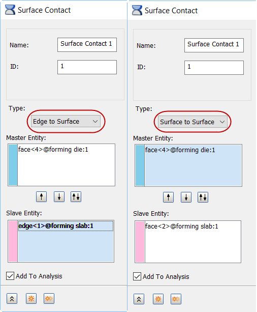

L'opzione Manuale nella finestra di dialogo Contatto di superficie consente di scegliere le entità principali e secondarie e di definire tutte le proprietà di base e avanzate del contatto.
Quando si seleziona l'opzione Manuale, sono disponibili le seguenti impostazioni:
- Tipo: sono disponibili due metodi per definire i contatti di superficie: Superficie alla superficie o Spigolo alla superficie.
Entità principale:
- Questo campo consente di selezionare la superficie principale.
- La selezione attiva è inizialmente impostata nel campo Entità principale. Per riattivare la modalità di selezione delle entità principali (dopo aver reso attiva la selezione di quelle secondarie), fare clic nella casella Entità principale.
- È consentito selezionare solo superfici.
- Il colore blu indica le facce selezionate come Entità principale.
Entità secondaria:
- Questo campo consente di selezionare la superficie secondaria.
- Attivare la modalità di selezione delle entità secondarie facendo clic nella casella Entità secondaria.
- È consentito selezionare sia superfici sia bordi. Limitare tuttavia le selezioni a quelle applicabili per il tipo di contatto specificato, ovvero facce per contatti tra superfici e bordi per contatti tra bordo e superficie.
- Il colore rosa indica le facce selezionate come entità secondarie.
