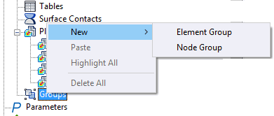

Nella figura seguente viene illustrato l'elemento di struttura Gruppi:
Fare clic con il pulsante destro del mouse su Gruppi per visualizzare le seguenti opzioni nel menu di scelta rapida:

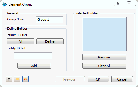

Aggiungi elementi all'elenco Entità selezionate utilizzando uno dei due metodi seguenti:
Gli elementi selezionati vengono evidenziati in verde.
È inoltre possibile creare un gruppo di elementi nella finestra di dialogo Evidenza elementi. (Fare riferimento al punto Evidenziazione nella pagina Elementi.)

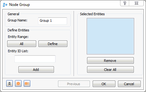

Aggiunta di nodi all'elenco Entità selezionate utilizzando uno dei due metodi seguenti:
Ogni nodo selezionato viene contrassegnato con una "X" gialla.
È inoltre possibile creare un gruppo di nodi dalla finestra di dialogo Evidenzia nodi. (Fare riferimento al punto Evidenziazione nella pagina Nodi.)
