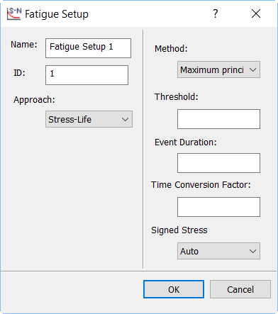

Per accedere a Impostazione fatica per un'analisi della fatica multiassiale o di vibrazione, fare clic con il pulsante destro del mouse su Impostazione fatica in Sottocasi nella struttura e selezionare Modifica.
Impostazioni dell'analisi della fatica multiassiale o di vibrazione
- Nome: utilizzato per etichettare l'impostazione della fatica.
- ID: utilizzato per identificare numericamente l'impostazione della fatica.
- Approccio: approccio della durata a fatica. È possibile specificare una delle opzioni seguenti:
- Ciclo di vita sollecitazione : utilizza gli elementi SN-DATA per il calcolo del ciclo di vita e del danno.
- Ciclo di vita deformazione: utilizza gli elementi EN-DATA per il calcolo del ciclo di vita e del danno.
- Metodo: metodo di calcolo del ciclo di vita, selezionato in base a uno degli elementi seguenti:
- Von Mises
- Principale massima
- Taglio max
- Soglia: percentuale della soglia di ampiezza. Questa opzione è applicabile solo all'analisi della fatica multiassiale.
- Durata evento: durata dell'evento utilizzata per determinare il ciclo di vita.
- Fattore di conversione tempo: fattore per convertire la durata dell'evento e le unità di output del ciclo di vita diverse dai secondi.
- Sollecitazione con segno: specifica se la sollecitazione o la deformazione utilizzata nel metodo di calcolo del ciclo di vita deve contenere o meno un segno. L'impostazione SÌ consente valori con segno a seconda della sollecitazione o della deformazione principale. L'impostazione NO o quella di default AUTOMATICO consente solo valori positivi.
Per risolvere l'analisi della fatica, è necessario definire l'impostazione della fatica e i dati relativi alla fatica (SN DATA o EN DATA) nel materiale.
