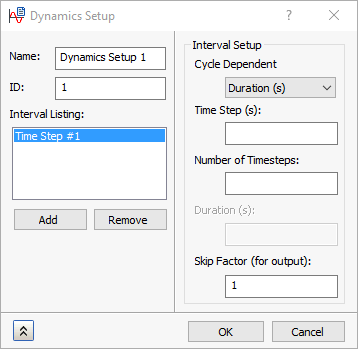

Per configurare Impostazione dinamica per un'analisi di risposta transitoria diretta o modale, fare clic con il pulsante destro del mouse su Impostazione dinamica in Sottocaso nella struttura e scegliere Modifica.
Analisi della risposta transitoria diretta/non lineare
Analisi della risposta transitoria modale
