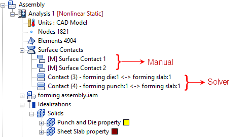

- Aggiungi ad analisi: i contatti di superficie generati in questo modo possono essere applicati a un'analisi selezionando la casella di controllo Aggiungi ad analisi. È inoltre possibile trascinare o copiare e incollare le coppie di contatto tra il ramo Modello e quello Analisi della struttura.
Inoltre, è possibile fare clic con il pulsante destro su Analisi e scegliere Aggiungi/Rimuovi entità dal menu di scelta rapida. Viene visualizzata la seguente finestra di dialogo:
Nell'elenco Contatti di superfici, le voci inizialmente evidenziate sono già attive nell'analisi corrente. Le voci che non sono inizialmente evidenziate esistono solo nel ramo Modello della struttura. Fare clic per attivare o disattivare lo stato di selezione delle voci dei contatti. Quando si fa clic su OK, le coppie di contatto evidenziate vengono aggiunte all'analisi corrente e le voci non evidenziate vengono rimosse dall'analisi (se incluse). Questo strumento non elimina le coppie di contatto dal ramo Modello della struttura. Nella figura seguente, le due coppie di contatto di superfici manuali selezionate nella finestra di dialogo precedente sono state aggiunte all'analisi.
