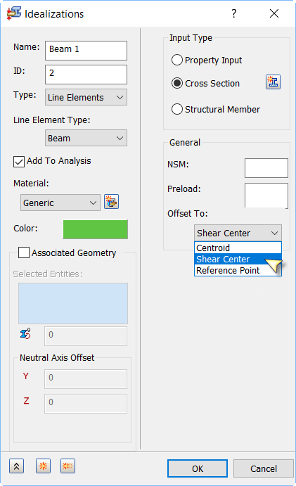

Una
trave è un elemento 1D con sei gradi di libertà per nodo, al cui centro di taglio è possibile applicare un offset. Offre le opzioni per utilizzare
Input proprietà, Sezione trasversale o
Membro strutturale in
Tipo di input.
MNS: consente di definire la massa non strutturale per questo tipo di elemento.
- Pre-carico: un valore di pre-carico può essere immesso per l'elemento Trave. Utilizzato per la modellazione di connessioni con pre-carico.
- Offset verso: queste opzioni si riferiscono alla mesh (rappresentazione numerica) effettiva del modello.
- Centroide: consentirà sempre di generare la mesh verso il centroide della parte di libreria utilizzata, indipendentemente dall'aspetto che avrà sullo schermo.
- Centro di taglio: consentirà di generare la mesh dei membri strutturali selezionati verso il centro di taglio con offset.
- Punto di riferimento: questa opzione viene utilizzata per la definizione delle sezioni trasversali. Un punto di riferimento può essere assegnato ad una posizione sulla sezione trasversale e quindi è possibile applicare alla sezione un offset verso la posizione del punto di riferimento.
- I vettori di offset vengono trattati come elementi rigidi e sono pertanto soggetti alle stesse limitazioni.
- I vettori di offset non influiscono sui carichi termici.
- La specifica di vettori di offset non è consigliata in soluzioni che calcolano la rigidità differenziale perché il vettore resta parallelo al relativo orientamento originario (la rigidità differenziale viene calcolata nell'analisi del carico di punta, pre-sollecitazione e non lineare con importanti effetti di spostamento su ON).
