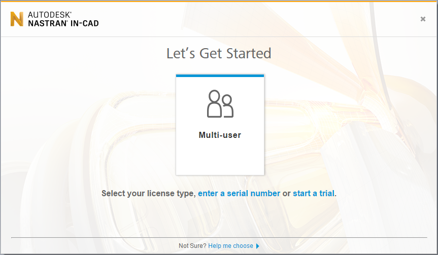

  1. Dopo la visualizzazione della finestra iniziale, selezionare l'opzione Immettere un numero di serie o Multi-utente per una licenza di rete.
  2. Fare clic sul pulsante Attiva.
  3. Immettere le informazioni sulla licenza (numero di serie, codice prodotto e nome server e porta in caso di licenza di rete). Se si dispone di una licenza di rete, immettere il nome del server e la porta nel formato porta@nomeserver. Potrebbe essere necessario utilizzare l'indirizzo IP del server anziché il nome.

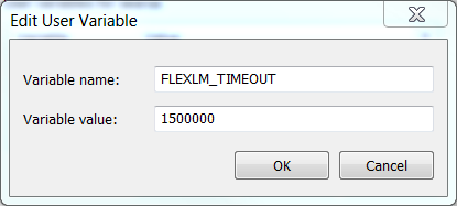

    Nota: Se si riscontrano problemi di connessione al server, potrebbe essere necessario aggiungere la variabile di ambiente FLEXLM_TIMEOUT con il valore impostato su 1500000.

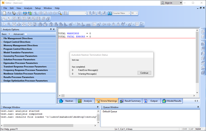

    • È ora possibile verificare Autodesk Nastran utilizzando Autodesk Editor per aprire il file Test.NAS che si trova nella cartella di installazione (per default C:\Utenti\Pubblica\Documenti\Autodesk\Nastran 2019\Example Files\it-it\). Avviare Autodesk Nastran 2019 Editor dalla voce di menu Start > Tutti i programmi > Autodesk > Autodesk Nastran 2019 > Autodesk Nastran 2019.
    • Aprire Test.NAS, selezionare Analisi, Esegui (o premere F5) per eseguire il modello. Autodesk Editor dovrebbe essere terminato senza messaggi di errore o di avvertimento, come illustrato nell'immagine seguente.
    Nota: Accertarsi che tutto funzioni correttamente quando si è connessi come amministratore.
