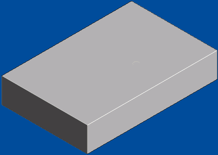

  4. Fare clic sulla scheda Simulazione > pannello ViewMill > Off per attivare la finestra di simulazione, che inizialmente mostra un blocco grigio chiaro sullo sfondo attuale.
