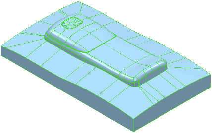

  7. Il modello verrà aggiornato mostrando il cambiamento di colore:

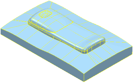

    Sarà più facile notare il cambiamento di colore osservando il modello senza l'ombreggiatura:
