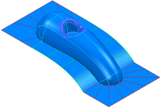

Per visualizzare una rappresentazione wireframe del modello.
Fare clic sulla scheda Vista > pannello Aspetto > Wireframe per visualizzare una rappresentazione wireframe del modello:
È possibile specificare l'aspetto del modello wireframe usando la finestra di dialogo Opzioni di disegno del modello, disponibile quando si fa clic sul pulsante di apertura della finestra di dialogo sulla scheda Vista > pannello Aspetto.
Un modello può visualizzare la vista wireframe e la vista ombreggiata contemporaneamente:
