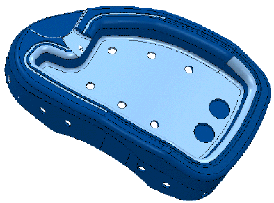

Usare l'elemento Seleziona trascinando per attivare la modalità di selezione mediante trascinamento. Questo permette di scegliere entità individuali o trascinare su entità adiacenti per selezionarle.
Per selezionare entità in modalità Seleziona trascinando:
  1. Fare clic sulla scheda Home > Selezione > Modalità > Seleziona trascinando.
  2. Fare clic per selezionare le entità pertinenti nel progetto PowerMill.
Per deselezionare le entità, tenere premuto il tasto Ctrl e fare clic sulle entità che si vuole deselezionare.
