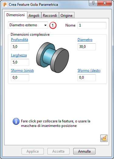

Definizione delle dimensioni per una feature gola parametrica
Nome — Inserire un nome per la feature.
— Selezionare un'opzione dall'elenco per specificare il tipo di gola:
Profondità — Inserire la profondità di taglio della gola.
Diametro — Inserire il diametro della feature.
Larghezza — Inserire la larghezza della feature.
Sformo (sinistra) — Inserire l'angolo di sformo per il lato sinistro della feature gola.
Sformo (destra) — Inserire l'angolo di sformo per il lato destro della feature gola.
Spazio di lavoro — Selezionare lo spazio di lavoro in cui si sta lavorando:
Valore Z — Inserire un valore per specificare la posizione della feature lungo l'asse Z rispetto allo spazio di lavoro.
Reimposta — Fare clic su questa opzione per reimpostare i parametri di creazione della feature ai valori di default.
