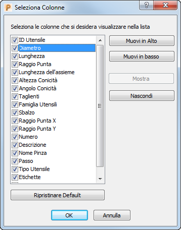

Utilizzare la finestra di dialogo Seleziona colonne per personalizzare le visualizzazioni delle colonne. Questa operazione consente di controllare e definire le priorità della quantità di informazioni visualizzate nelle finestre di dialogo Programma NC e Database utensili.

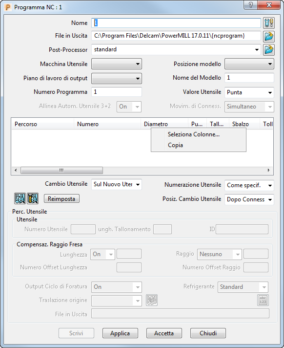

Per personalizzare le viste delle colonne nelle finestre di dialogo Programma NC o Database utensili:
  1. Fare clic con il tasto destro del mouse sull'intestazione della colonna e scegliere Seleziona colonne.
  2. Nella finestra di dialogo Seleziona colonne:
    • Selezionare il riquadro di ciascun elemento che si vuole visualizzare.
    • Deselezionare il riquadro di ciascun elemento che si vuole visualizzare.
  3. Per riordinare gli elementi nelle colonne, selezionare l'elemento e poi fare clic su Muovi in alto o Muovi in basso.
  4. Fare clic su OK.
Per annullare qualsiasi personalizzazione, fare clic su Reimposta default.
