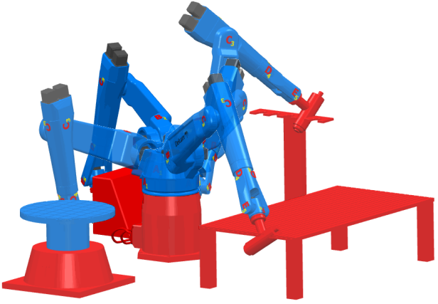

Quando si include un componente statico nel controllo collisioni, PowerMill riconosce che il componente non effettua alcun movimento lungo gli assi e verifica esclusivamente le possibili collisioni con i componenti dell'asse (componenti mobili di una macchina utensile, incluso il tavolo rotativo) e non con altri componenti statici.
Nota: Alcuni componenti asse che PowerMill sottopone a controllo collisioni con la pinza utensile non sono necessari, come ad esempio la pinza utensile e il tavolo rotativo, in quanto, sebbene il tavolo rotativo si muova, i due componenti non entreranno mai in collisione. Per impedire a PowerMill di perdere tempo nel controllo collisioni in scenari simili è possibile aggiungere un elenco di scenari esclusi nel file .mtd.

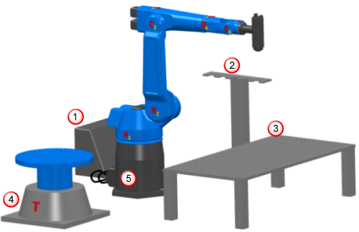

Questo esempio mostra come aggiungere i seguenti componenti in modo che siano inclusi nel controllo collisioni:
Nota: PowerMill visualizza i componenti statici in grigio e i componenti asse in blu.
È necessario specificare un attributo NOME per ogni componente statico, dato che PowerMill sottopone al controllo collisioni soltanto i componenti dotati di un attributo NOME.
  1. Aprire il file Robot_cell.mtd in un editor XML. Nell'esempio viene utilizzato NotePad++.
    All'interno del file .mdt, i componenti statici sono definiti nelle rispettive sezioni (note come elementi principali in linguaggio XML). Ogni componente statico è identificato da un commento, ad esempio: <!-- Il controller è statico -->, seguito dall'elemento secondario <machine_part>.
  2. Modificare l'elemento <machine_part> associato al controller inserendo l'attributo NAME="RobotCellController". In tal modo, l'elemento diverrà: <machine_part NAME="RobotCellController">.
  3. Modificare l'elemento <machine_part> associato alla pinza utensile inserendo l'attributo NAME="RobotCellTool". In tal modo, l'elemento diverrà: <machine_part NAME="RobotCellTool">.
  4. Modificare l'elemento <machine_part> associato al tavolo inserendo l'attributo NAME="RobotCellTable". In tal modo, l'elemento diverrà: <machine_part NAME="RobotCellTable">.
  5. Modificare l'elemento <machine_part> associato alla base del tavolo rotativo inserendo l'attributo NAME="RotaryTableBase". In tal modo, l'elemento diverrà: <machine_part NAME="RotaryTableBase">.
  6. Modificare l'elemento <machine_part> associato alla base del robot inserendo l'attributo NAME="RobotBase". In tal modo, l'elemento diverrà: <machine_part NAME="RobotBase">.
  7. Salvare il file .mtd.
Ogni componente statico è ora sottoposto al controllo collisioni.
