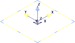

    1. Selezionare uno Spazio di lavoro Relativo.
    2. Inserire valore di Z 20.
      Questo sposta il piano di lavoro a 20 mm in Z sopra la trasformazione globale:

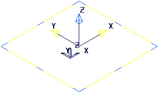

  3. Nella finestra di dialogo Posizione :
    1. Inserire per X un valore di 30.
    2. Fare clic su Applica.
