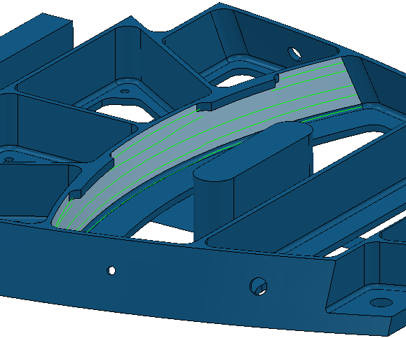

Esempio di modifica dei vettori di orientamento.
Questo esempio mostra come modificare l'orientamento dei vettori di un asse utensile, utilizzando il modello Aerostructure.dgk nella cartella Esempi.
  1. Fare clic sulla scheda Percorso utensile > pannello Disegna > Normali di orientamento, per disegnare i vettori di orientamento sul percorso utensile attivo.
  2. Selezionare il segmento del percorso utensile. Il segmento diventa giallo.
  3. Fare clic sulla scheda Modifica percorso utensile > pannello Modifica > Modifica all'interno dell'area, per visualizzare la finestra di dialogo Modifica percorso utensile all'interno dell'area.
  4. Nella scheda Seleziona regioni selezionare Definire la zona da di Tutti i segmenti.
  5. Sulla scheda Specifica le modifiche:
    1. Selezionare un Tipo di modifica di Definizione del nuovo asse.
      Questa è l'unica opzione utilizzabile per modificare l'orientamento dei vettori.
    2. All'interno della pagina Asse utensile, fare clic su . In questo modo si apre la finestra di dialogo Asse utensile.
  6. Sulla scheda Controllo assi macchina della finestra di dialogo Asse utensile:
    1. Selezionare un Tipo di orientamento utensile Orientamento vettore.
    2. Selezionare un Orientamento vettore Direzione fissa.
    3. Nel campo Direzione fissa inserire un Azimuth di 45.
    4. Fare clic su Accetta.
  7. Sulla finestra di dialogo Modifica percorso utensile all'interno dell'area, fare clic su Applica.
  8. Sulla finestra di dialogo Modifica percorso utensile all'interno dell'area:
    1. Fare clic su Annulla.
    2. Inserire una Distanza ammorbidimento di 10.
    3. Fare clic su Applica.
