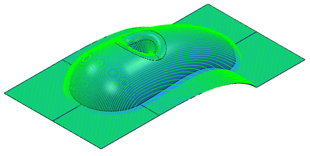

  2. Creare un Percorso utensile di finitura a passate parallele.

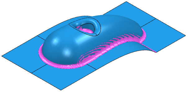

    3. Selezionare Opzioni di disegno > Mostra materiale residuo.

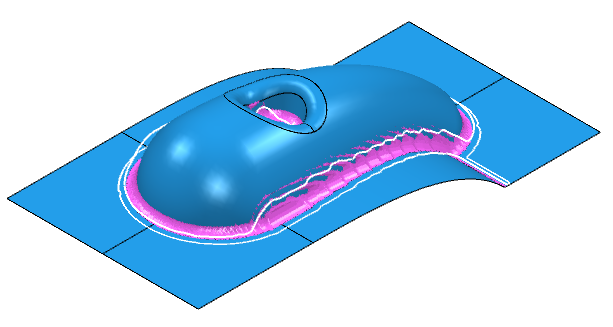

  6. Creare una boundary che si basa sul modello materiale residuo. Dal menu contestuale Boundary , selezionare Crea Boundary > Modello materiale residuo. In questo modo si apre la finestra di dialogo Boundary modello materiale residuo.
    1. Selezionare Modello materiale residuo 1.
    2. Selezionare l'utensile che si vuole usare per la boundary, in questo caso BN10.
    3. Fare clic su Applica per creare la boundary.
