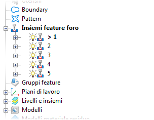

    In questo modo si creano cinque insiemi di feature foro.
  4. Rendere attivo l'insieme feature foro 1 e nascondere tutti gli altri insiemi di feature foro.

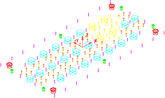

  5. Selezionare i fori che si desidera invertire.
    I fori selezionati diventano gialli.

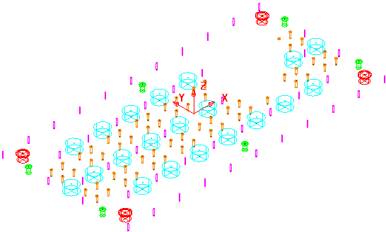

  6. Dal singolo menu contestuale Insiemi feature, selezionare Modifica > Inverti i Fori Selezionati.
  7. I fori selezionati sono invertiti. A meno che le funzioni multi-asse o tutti i fori non siano selezionati, i fori invertiti vengono collocati in un nuovo insieme di feature creato automaticamente (in questo caso denominato 6). Viene creato un nuovo piano di lavoro con l'orientamento asse Z invertito.
  8. Questi fori vengono automaticamente eliminati dall'insieme feature foro originale.
