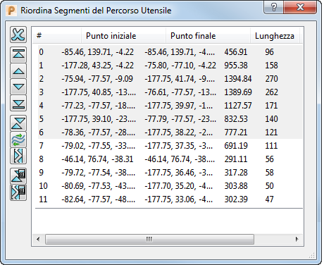

Fare clic sulla scheda Modifica percorso utensile > pannello Modifica > Riordina, per visualizzare la finestra di dialogo Riordina segmenti del percorso utensile.
Questa finestra di dialogo visualizza tutti i segmenti del percorso utensile e permette di riordinarli, alterando l'ordine di lavorazione.

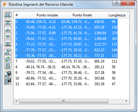

Selezionando i componenti all'interno dell'elenco, li seleziona anche graficamente, facendoli diventare gialli. In modo simile, selezionando un segmento dalla finestra grafica, fa muovere a quel segmento nell'elenco. Le colonne nell'elenco sono:
— Il numero segmento.
— Le coordinate del punto iniziale del segmento.
— Le coordinate del punto finale del segmento.
— La lunghezza del segmento.
— Il numero dei punti nel segmento.
I pulsanti a sinistra della finestra di dialogo permettono di riordinare i segmenti selezionati.
Cancella selezionato — Fare clic per eliminare i segmenti selezionati.
Muovi all'inizio — Fare clic per muovere i segmenti selezionati all'inizio del percorso utensile.
Muovi in alto — Fare clic per muovere i segmenti selezionati verso l'alto di una posizione.
Muovi in basso — Fare clic per muovere i segmenti selezionati verso il basso di una posizione.
Muovi alla fine — Fare clic per muovere i segmenti selezionati alla fine.
Inverti ordine — Fare clic per muovere l'ordine dei segmenti selezionati. Se non è selezionato nessun segmento, in questo modo si invertono tutti i segmenti.
Inverti direzione — In questo modo si inverte la direzione di ciascun segmento selezionato, in modo che vengano invertiti i punti iniziale e finale. Se non è selezionato alcun segmento, allora in questo modo si inverte la direzione dell'intero percorso utensile.
Direzioni alternate — In questo modo si inverte la direzione di ciascun segmento alternato selezionato, in modo che vengano invertiti i punti iniziale e finale. Se non è selezionato alcun segmento, in questo modo si applica l'intero percorso utensile.Se si selezionando diversi segmenti nella vista dell'elenco:
e si fa clic sul pulsante Direzioni alternate
, viene invertita la direzione di uno ogni due dei segmenti selezionati:
In questo caso, segmenti 1, 3 e 5 sono invertiti, mentre i segmenti 0, 2, 4 e 6 non lo sono.
Se si selezionano tutti i segmenti in un percorso utensile di taglio unidirezionale, viene convertito a un percorso che taglia in entrambe le direzioni (e viceversa). Ad esempio:
