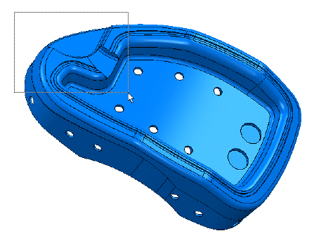

  1. Fare clic sulla scheda Home > pannello Selezione > Modalità > Selezione a box.
  2. Fare clic e trascinare il mouse per creare un riquadro sopra alle entità che si vuole selezionare. Fare clic e trascinare il mouse per creare un riquadro sopra alle entità che si vuole selezionare.

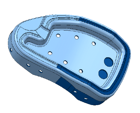

    PowerMill seleziona tutte le entità nel box di selezione.
Per deselezionare entità da un gruppo di entità selezionate, tenere premuto il tasto Ctrl e fare clic sulle entità che si vuole deselezionare.
Per aggiungere entità aggiuntive, tenere permuto il tasto Shift e fare clic sulle entità che si vuole aggiungere.
Se si deselezionano per sbaglio le proprie selezioni, fare clic sulla scheda Home > pannello Selezione > Precedente per tornare allo stato di selezione precedente.
