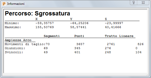

Come visualizzare le informazioni sul percorso utensile
Fare clic sulla scheda Percorso > pannello Informazioni > Proprietà per visualizzare il nome, le estensioni e le informazioni sui movimenti di taglio per il percorso utensile attivo.
