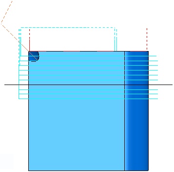

Per modificare i colori dei percorsi utensile del progetto
  1. Assicurarsi che il percorso utensile sia disegnato ma non attivo.
  2. Dal menu contestuale Percorso utensile specifico, selezionare Colore > Modifica.
  3. Nella finestra di dialogo Seleziona colore, scegliere il colore desiderato e fare clic su OK.
  4. Ripetere l'operazione per tutti i percorsi utensile di cui si desidera cambiare il colore. Ciò risulta utile se, ad esempio, è necessario catturare un'immagine che mostri più di un percorso (come quella riportata qui di seguito).
