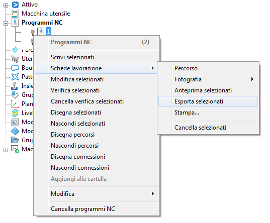

Esportazione delle schede di lavorazione per programmi NC selezionati
  1. Selezionare i programmi NC desiderati, quindi, dal menu contestuale, selezionare Schede di lavorazione >Esporta selezionato.
    In questo modo si crea una serie di file HTML nella cartella di esportazione e si apre la scheda PowerMillBrowser di PowerMill, che mostra le schede di lavorazione.
  2. Per stampare le schede di lavorazione, selezionare i programmi NC e dal menu contestuale, selezionare Stampa.
