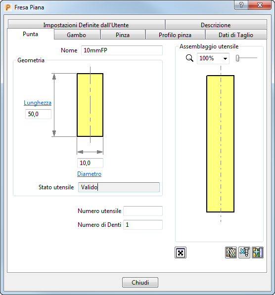

Per visualizzare le impostazioni dell'utensile attivo
Fare clic sulla scheda Utensile > pannello Modifica > Impostazioni per visualizzare la finestra di dialogo Utensile per l'utensile attivo.
Nel caso di un utensile a candela, viene visualizzata la seguente finestra di dialogo:
È possibile modificare i campi bianchi, ma non quelli grigi. I campi modificabili dipendono da se l'utensile è stato usato o meno nel percorso utensile. Se è stato usato, allora non è possibile modificare l'utensile, il gambo o la geometria della pinza. Se l'utensile non è ancora stato usato per creare un percorso utensile, si possono modificare tutti i campi.
Per maggiori informazioni, vedere Finestra di dialogo Utensile.
