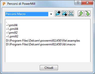

Per eliminare un percorso dall’elenco macro, selezionare l'opzione Percorsi macro dal relativo menu. Questa operazione visualizza la finestra di dialogo seguente.
Selezionare il percorso macro che si desidera eliminare (in questo caso E:/PMill/reference2012/Macros, quindi premere il pulsante Elimina .
L'elenco dei percorsi macro viene quindi aggiornato.
Fare clic sul pulsante Chiudi per terminare.
