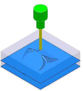

  8. Fare clic su Chiudi. Utensile e gambo utensile sono visualizzati nella finestra grafica:
