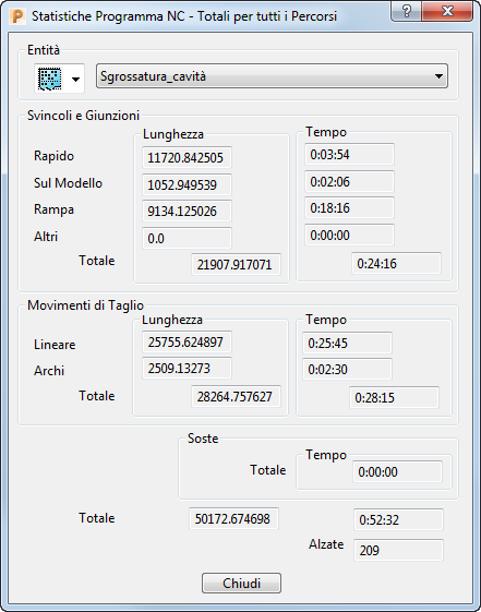

Per visualizzare la lunghezza e le statistiche di tempo per un programma NC
È possibile visualizzare i valori lunghezza e tempo per tutti gli svincoli, le giunzioni e i movimenti di taglio, come anche il numero di alzate nel programma NC selezionato.
Per visualizzare le statistiche del programma NC:
  1. Attivare il programma NC selezionandolo dall'elenco presente nella scheda Programma NC > pannello Attivo.
  2. Fare clic sulla scheda Programma NC > pannello Modifica > Utilità > Statistiche.
    Si apre la finestra di dialogo Statistiche del programma NC.
Questa finestra di dialogo contiene le seguenti opzioni:
