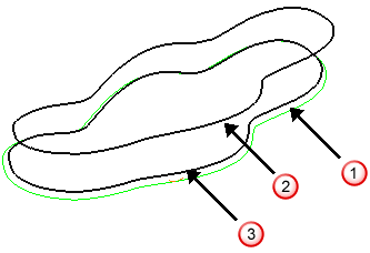

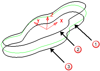

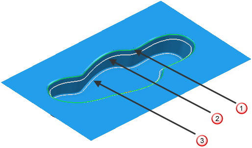

Utilizzare la pagina Posizione per determinare la posizione del percorso utensile per le strategie finitura Swarf. Questa pagina contiene le seguenti opzioni:
Posizione base — Selezionare la posizione del percorso utensile.
— Percorso utensile
— Pattern superiore
— Pattern inferiore

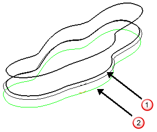

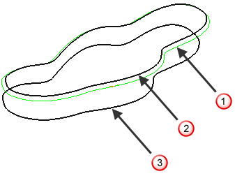

Piano di lavoro — Selezionare il piano di lavoro che definisce la Posizione base.
Il piano di lavoro che definisce l'altezza.
Offset — Inserire un valore offset. In PowerMill si utilizza questo valore per mettere in offset la posizione più bassa del percorso utensile lungo l'asse utensile dalla posizione definita in Posizione base.
Un Offset di 0.
Un Offset di 10.
