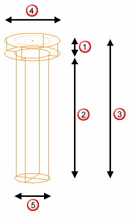

I fori composti contengono diversi fori sovrapposti. Ad esempio:
Il primo componente ha una lunghezza e un diametro
. Questo ha un valore di Componente di Primo.
Il secondo componente ha una lunghezza e un diametro
. Questo ha un valore di Componente di Secondo o Ultimo.
Il primo foro ha una profondità e un diametro
Il secondo foro ha una profondità e un diametro
È possibile vedere la differenza tra la rappresentazione di un foro composto e un singolo foro negli Insiemi feature foro creati.

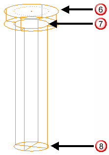

Un foro composto può avere un Sopra, Sotto e Componente sopra.
Il primo componente presenta un Sopra e un Sotto
. Questo ha un Componente di Primo.
Il secondo componente ha un Sopra , Componente sopra
e Sotto
. Questo ha un Componente di Secondo.
