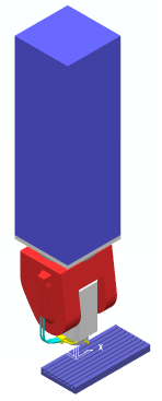

Questo esempio mostra come modificare l'opacità di una macchina utensile.
  1. In Explorer, fare clic con il pulsante destro del mouse su Macchina utensile per visualizzare il relativo menu contestuale.
  2. Selezionare Importa macchina utensile.

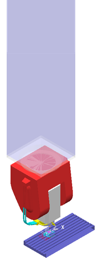

  3. Individuare la cartella degli esempi di PowerMill, selezionare e importare fidiak211.mtd.
  4. Dal menu contestuale di fidiaK211, selezionare Impostazioni. Viene visualizzata la finestra di dialogo delle impostazioni di Macchina utensile.
  5. Per aumentare la trasparenza di una singola parte di una macchina, selezionare la parte della macchina nella finestra di dialogo delle impostazioni di Macchina utensile, quindi spostare il dispositivo di scorrimento Opacità verso sinistra. Ad esempio:
