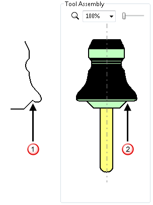

    Poiché i gambi dell'utensile non possono contenere movimenti Y negativi, PowerMill li elimina dal pattern al momento della creazione del gambo.
    Pattern con movimento Y negativo.
    Gambo creato dal pattern con soli movimenti Y positivi.
