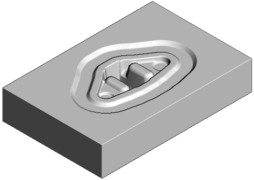

- Piano — Fare clic per simulare usando immagine piana ad alta risoluzione. Ombreggia la parte con effetto opaco:

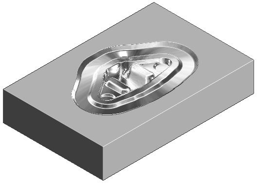

- Lucido — Fare clic per simulare usando un'immagine ad alta risoluzione lucida. Ombreggia la parte con effetto lucido:

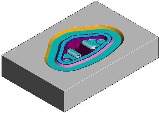

- Arcobaleno — Fare clic per simulare usando un'immagine arcobaleno ad alta risoluzione. Ombreggia ciascun percorso utensile successivo in un colore diverso, in modo da poter vedere l'effetto di ciascun percorso utensile sulla parte:

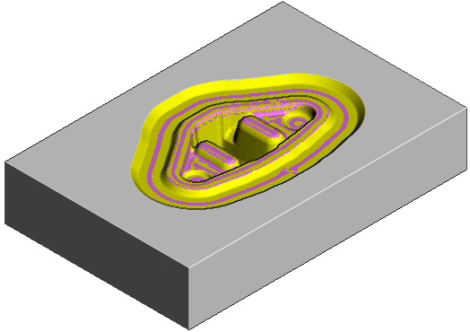

- Direzione di taglio — Fare clic per simulare usando un'immagine piana ad alta risoluzione. Ombreggia i tagli concordi e in discordanza in colori diversi:

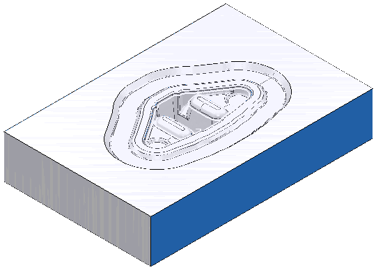

- Cinematica — Fare clic per visualizzare quando un asse della macchina utensile è invertito durante un movimento di taglio. Ombreggia la parte con un colore quando taglia nella direzione positiva e con un altro colore quando si muove nella direzione negativa. Questa opzione risulta utile nelle lavorazioni multi-asse poiché l'inversione dell'asse spesso lascia delle marcature sulla superficie. L'inversione dell'asse dipende dall'utensile di lavorazione caricato.
