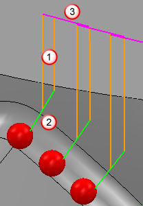

Utilizzare la pagina Avanzamenti e velocità per specificare le velocità di ciascun tipo di movimento in un percorso di sonda di ispezione.
Avanzamento entrata: immettere la velocità della sonda mentre si sposta tra l'area di sicurezza e Distanza entrata.
Avanzamento misurazione: immettere la velocità della sonda mentre ricerca la superficie, a partire da Distanza entrata. La sonda continua a questa velocità fino a Distanza di ricerca.
Avanzamento connessione: immettere la velocità della sonda mentre si muove all'interno dell'area di sicurezza tra gli approcci . Questo valore è in genere inferiore ai movimenti rapidi della macchina utensile, pertanto accelerazioni improvvise possono attivare erroneamente la sonda.
