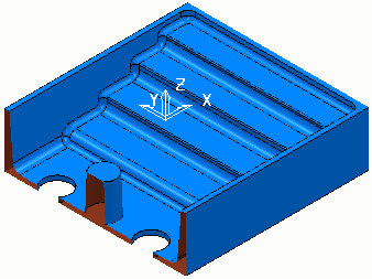

X — I piani di ritaglio sono paralleli all'asse X del piano di lavoro corrente.

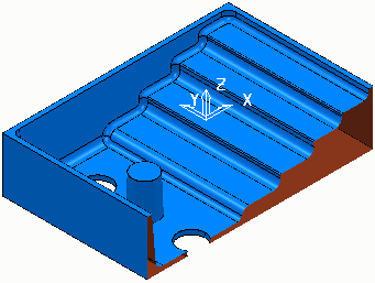

Y — I piani di ritaglio sono paralleli all'asse Y del piano di lavoro corrente.
Z — I piani di ritaglio sono paralleli all'asse Z del piano di lavoro corrente.
