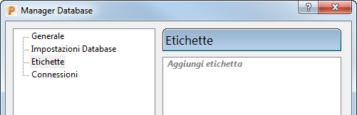

  1. Fare clic sul pulsante di apertura della finestra di dialogo nella scheda Utensile > pannello Database per visualizzare la finestra di dialogo Manager database.
  2. Nell'albero, selezionare Etichette per visualizzare la pagina Etichette.

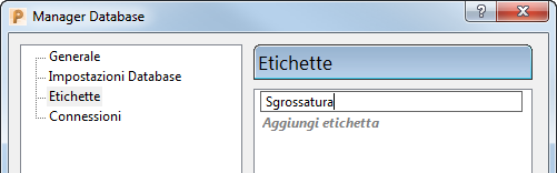

  3. Creare un'etichetta:
    1. Fare doppio clic su Aggiungi etichetta.
    2. Inserire un nome etichetta.
    3. Premere il tasto Invio per visualizzare l'etichetta nell'elenco.
    4. Fare clic su Chiudi.
