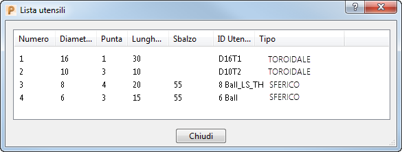

Per elencare gli utensili usati in Programma NC
Si possono visualizzare tutti gli utensili usati in un programma NC e i parametri usati per creare gli utensili.
Per visualizzare un elenco di utensili usati in un Programma NC:
  1. Attivare il programma NC selezionandolo dall'elenco sulla scheda Programma NC > pannello Attivo.
  2. Fare clic sulla scheda Programma NC > pannello Modifica > Utilità > Lista utensili.
    Si apre la finestra di dialogo Lista utensili.
