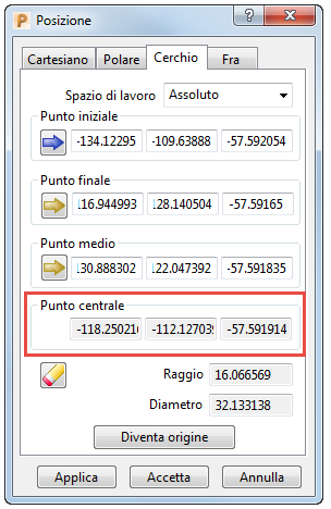

Questo esempio mostra come trovare le coordinate del centro di un cerchio. Viene usato il modello chainsaw.ige nella cartella Esempi.
  1. Fare clic sulla scheda Home > gruppo Utility > Misura per visualizzare la finestra di dialogo Misura.
  2. Nell'area Punto, fare clic su Posizione per visualizzare la finestra di dialogo Posizione.
  3. Selezionare la scheda Cerchio nella finestra di dialogo Posizione.
  4. Nell'area grafica, fare clic sui punti , e .
In questo modo viene visualizzata la finestra di dialogo Posizione con il centro visualizzati nei campi Punto centrale.
