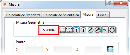

  1. Fare clic sulla scheda Home > gruppo Utility > Misura per visualizzare la finestra di dialogo Misura.
  2. Fare clic su Raggio per visualizzare la scheda Strumenti di misura.

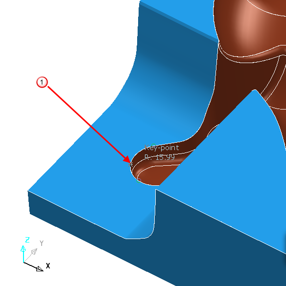

  3. Nell'area grafica, fare clic sul punto .
Visualizza la finestra di dialogo Misura con il raggio visualizzato.
