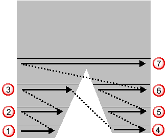

Unidirezionale — L'utensile taglia in una sola direzione:

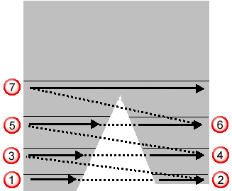

Unidirezionale raggruppato— L'utensile taglia in una sola direzione e PowerMill sceglie la distanza più breve tra ciascun segmento del percorso utensile:

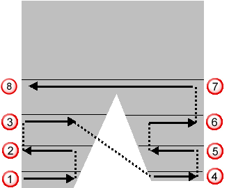

Bidirezionale — L'utensile può tagliare in due direzioni e PowerMill sceglie la distanza più breve tra ciascun segmento del percorso utensile. I segmenti del percorso utensile sono uniti assieme con movimenti di raccordo e giunzione:
