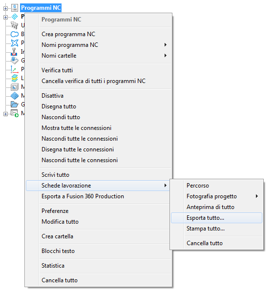

Esportazione delle schede di lavorazione per tutti i programmi NC
  1. Dal menu contestuale Programmi NC selezionare Schede di lavorazione > Esporta tutto.
    In questo modo si crea una serie di file HTML nella cartella di esportazione, si apre la scheda PowerMillBrowser di PowerMill nella quale sono mostrate le schede di lavorazione.
  2. Per stampare le schede di lavorazione, selezionare i programmi NC e dal menu contestuale, selezionare Stampa.
