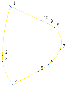

Questo esempio mostra come aprire una curva chiusa in una posizione specifica. Iniziare con questa curva:
  1. Fare clic sulla scheda Utensili curva > pannello Disegna > Numeri dei punti. Per numerare tutti i punti sulla curva.
  2. Fare clic sulla scheda Utensili curva > pannello Segmenti > Apri/Chiudi.
    PowerMill apre la curva eliminando il segmento tra il primo e l'ultimo punto. In questo caso, tra i punti 1 e 10.

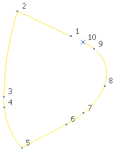

  4. Selezionare il punto 10.
  5. Fare clic sulla scheda Utensili curva > pannello Punti > Rinumera.
    Questo rende il punto selezionato punto 1.
  6. Fare clic sulla scheda Utensili curva > pannello Segmenti > Apri/Chiudi.
    In questo modo si apre la curva tra il punto 1 e il punto 10 ma, poiché i punti sono stati rinumerati, il segmento aperto è in una posizione diversa.
