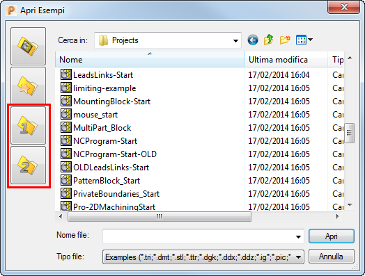

Questo esempio mostra come personalizzare il pulsante della directory definita dall'utente sulla finestra di dialogo Apri Esempi.

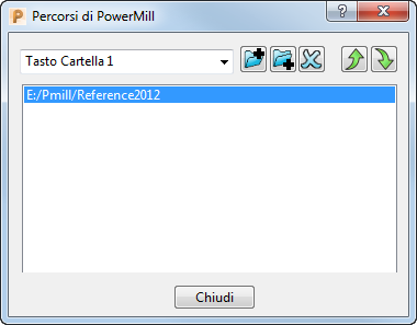

  1. Fare clic sulla scheda File > Opzioni > Personalizza percorsi per visualizzare la finestra di dialogo Percorsi PowerMill.
  2. Selezionare Tasto cartella 1 dall'elenco Seleziona percorso.
  3. Fare clic sul pulsante Aggiungi percorso in cima alla lista. Si apre la finestra di dialogo Seleziona percorso.
  4. Muoversi alla directory adatta (usando il pulsante Crea nuova cartella se è il caso). Il nome del percorso viene visualizzato in fondo alla finestra di dialogo (in questo caso E:\Pmill\Reference2012). Fare clic su OK.
    In questo modo viene aggiunto il percorso all'elenco dei percorsi.
  5. Fare clic sul pulsante Chiudi per terminare.

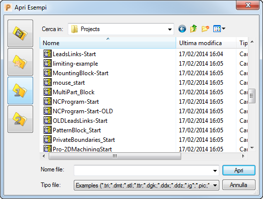

Per vedere gli effetti di questa modifica.
  1. Fare clic sulla scheda File > Importa > Esempi.
  2. Fare clic sul pulsante . I file visualizzati sono quelli nella directory specificata.
    Nota: Se si aggiunge più di un percorso all'elenco dei percorsi, viene visualizzati solo il contenuto del percorso in cima all'elenco.
