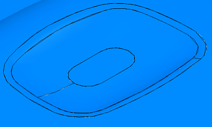

- Zoom finestra — Fare clic e poi usare il pulsante sinistro del mouse per trascinare un riquadro al di sopra di una sezione della finestra grafica per eseguire lo zoom in un'area specifica. Ad esempio:
Converte questo:
Riquadro di zoom
in:
