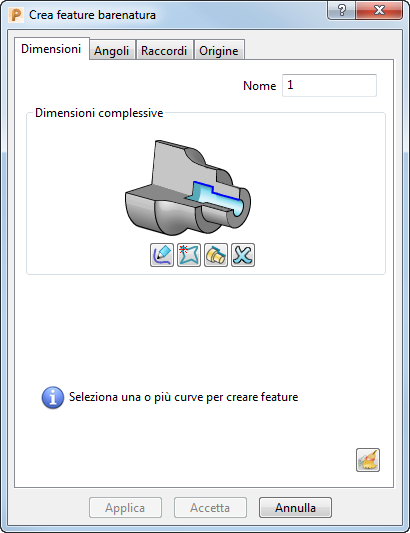

Definizione delle dimensioni per una feature barenatura
Nome — Inserire un nome per la feature.
Modifica profilo curva — Fare clic per creare o modificare il profilo della curva della feature usando la scheda Modifica curva.
Pattern estratto — Fare clic per estrarre le curve che definiscono le feature selezionate nel pattern attivo. Se non esiste alcun pattern, ne verrà creato uno.
Scarta le curve — Fare clic per deselezionare tutte le curve selezionate ed eliminare qualsiasi feature creata da esse.
Spazio di lavoro — Selezionare lo spazio di lavoro in cui si sta lavorando:
Valore Z — Immettere un valore per specificare la posizione della feature lungo l'asse Z rispetto allo spazio di lavoro.
Reimposta — Fare clic su questo pulsante per reimpostare i parametri di creazione feature ai valori predefiniti.
