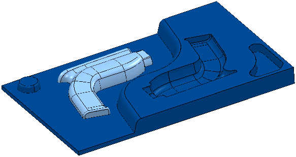

  1. Selezionare la superficie che non si vuole visualizzare.
  2. Fare clic sulla scheda Vista > pannello Visibilità > Nascondi > Nascondi selezionato.

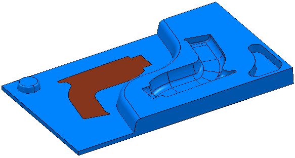

  3. Per visualizzare solo gli elementi selezionati, fare clic sulla scheda Vista > pannello Visibilità > Nascondi > Nascondi tutto.
    È possibile raggiungere lo stesso risultato selezionando le superfici che si desidera visualizzare e poi facendo clic sulla scheda Vista > pannello Visibilità > Nascondi > Nascondi tranne.

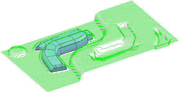

    Questo è uno strumento di visualizzazione. Tutte le superfici sono ancora nel modello. Se si crea un percorso utensile, questo prende in considerazione l'intero modello, e non solo la parte di modello visualizzata.
