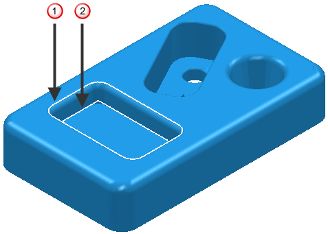

  2. Selezionare il raccordo attorno alla tasca rettangolare.

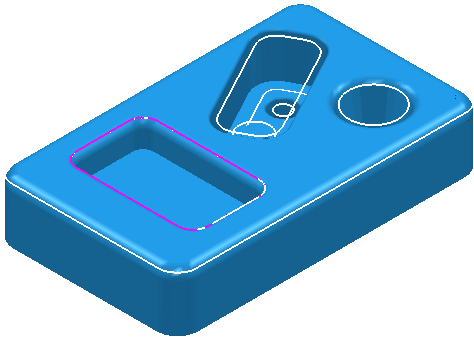

  3. Dal menu contestuale Boundary , selezionare Crea boundary > Superficie selezionata.
  4. Nella finestra di dialogo Boundary superficie selezionata:
    1. Inserire Nome SelSurface
    2. Fare clic su Applica per creare la boundary.
    3. Fare clic su Accetta per chiudere la finestra di dialogo:

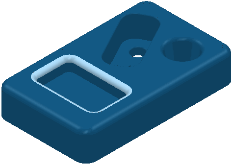

    Segmento richiesto
    Segmento che deve essere eliminato

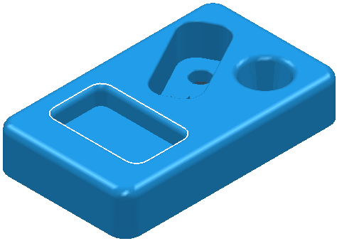

  5. Per eliminare il segmento interno, selezionarlo e fare clic sul tasto Can.
  6. Selezionare il segmento di percorso utensile.

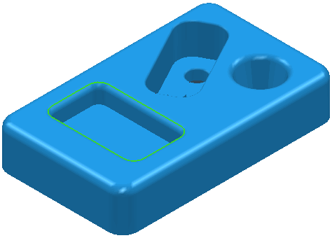

  7. Dal menu contestuale Boundary , selezionare Crea boundary > Bassa Pendenza per creare una Boundary Bassa Pendenza all'interno della boundary esistente. Nella finestra di dialogo:
    1. Inserire Nome Tasca bassa
    2. Selezionare Limita boundary
    3. Selezionare Interno.
    4. Selezionare Limita con boundary SelSuperficie.
    5. Fare clic su Applica per creare la boundary.
    6. Fare clic su Accetta per chiudere la finestra di dialogo:

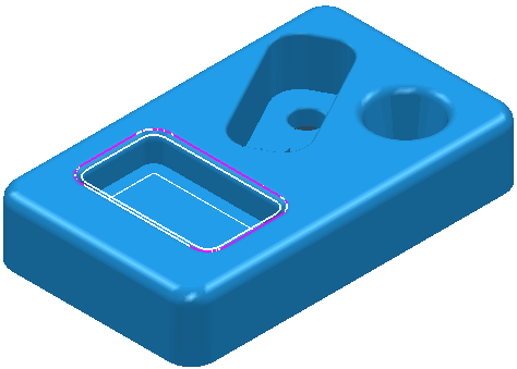

    Si noti che la boundary a bassa pendenza viene creata solo all'interno della boundary della superficie selezionata.
Nota: Allo stesso modo, sarà possibile creare la boundary a bassa pendenza al di fuori dalla boundary della superficie selezionata, scegliendo l'opzione Fuori e facendo clic su Applica:
Nota: Per creare un'intera boundary bassa pendenza, deselezionare Limita boundary e fare clic su Applica.
