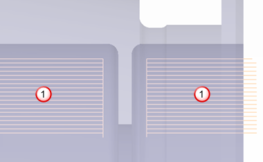

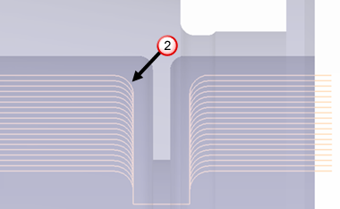

Tornitura pattern è utile per creare:
Ad esempio, è possibile importare la geometria di un percorso utensile calcolato in un pattern e quindi utilizzare Modifica curva per incorporare i movimenti ad arco che possono ridurre la forza esercitata sull'utensile.
