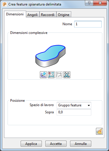

Specifica di dimensioni per una feature Faccia delimitata
Nome: immettere un nome per la feature.
Modifica profilo curva: fare clic per creare o modificare la curva di profilatura della feature mediante la scheda Modifica curva.
Estrai pattern: fare clic per estrarre le curve che definiscono le feature selezionate nel pattern attivo. Se non esiste alcun pattern, ne verrà creato uno.
Scarta le curve: fare clic per deselezionare tutte le curve selezionate e rimuovere eventuali feature create dalle stesse.
Spazio di lavoro: selezionare lo spazio di lavoro in cui si sta lavorando:
Sopra: immettere un valore per specificare la posizione della parte superiore della feature.
