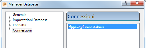

  2. Nell'albero, selezionare Connessioni per visualizzare la pagina Connessioni.
  3. Creare una Connessione:
    1. Fare doppio clic su Aggiungi connessione.

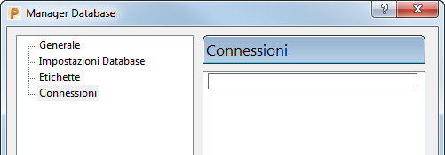

    2. Inserire un nome connessione, per esempio Spugna.
    3. Premere il tasto Invio per visualizzare la connessione nell'elenco.
