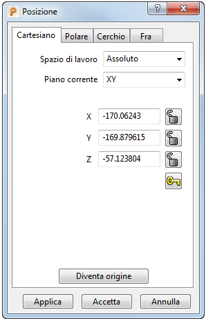

  2. Nell'area Punto, fare clic su Posizione per visualizzare la finestra di dialogo Posizione.

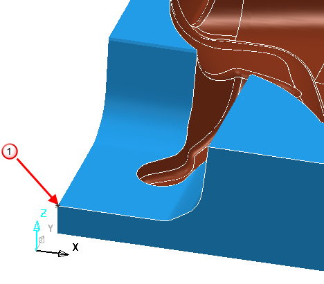

  3. Nell'area grafica, fare clic sul punto .
In questo modo viene visualizzata la finestra di dialogo Posizione con le coordinate del punto visualizzate nei campi X, Y e Z.
